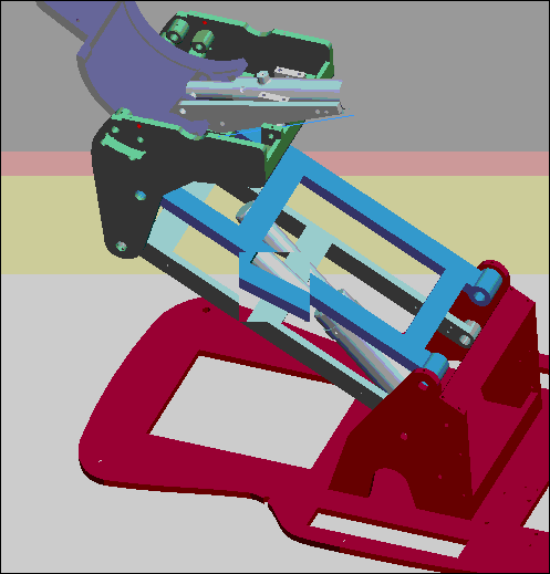

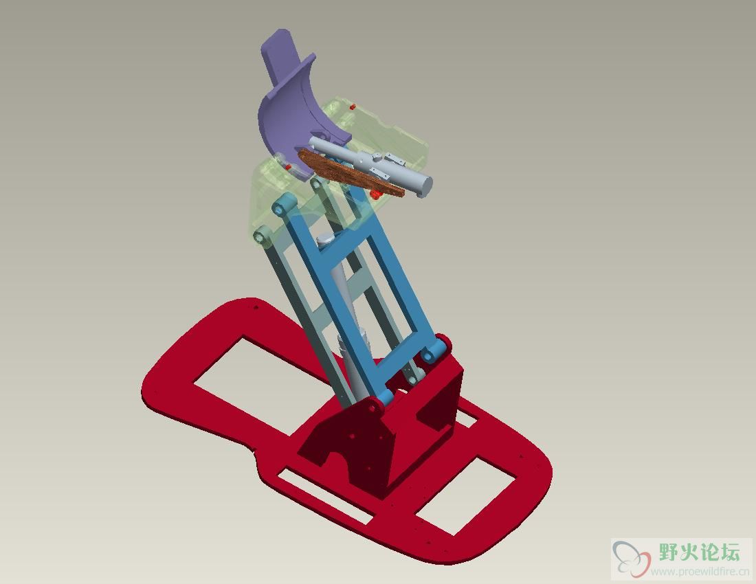

呵呵,一个很小的心得,其实和槽连接没什么区别,算是新手的东西了~~怎么上传附件呢?我的是mpg.....无法上传了,就简单说一下吧,槽线按面偏离相切圆或相切类圆体的半径,若是相切完美圆体,则槽线的偏距为常数,若相切体有曲率半径变化,则稍复杂一些,可用方程等作出新的槽线.
点作在圆心即可,这样实现仿真的时候,就可以看到相切关系了
[ 本帖最后由 dongst 于 2008-12-6 10:35 编辑 ]

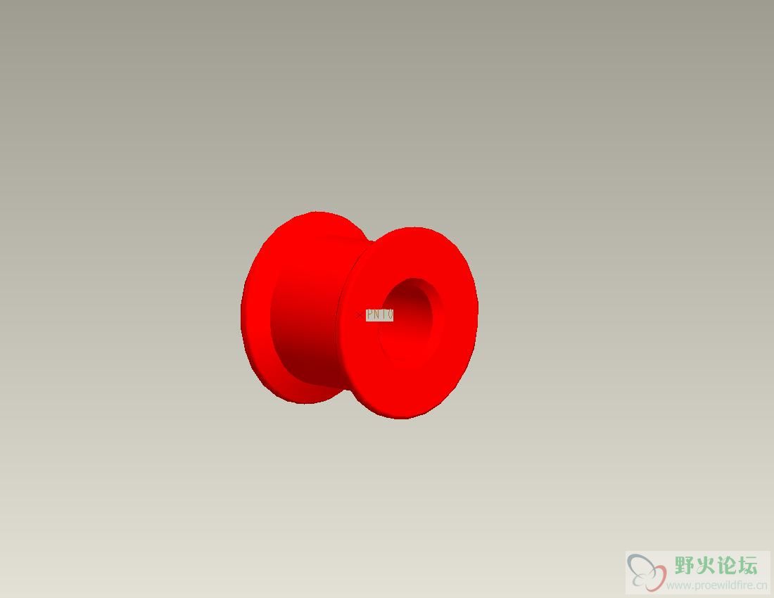

 楼主| 发表于 2008-12-6 10:36 | 显示全部楼层
简单贴个图吧,在图里,就是深褐色板和红色轮之间的事儿
注意红滚轮的中心点

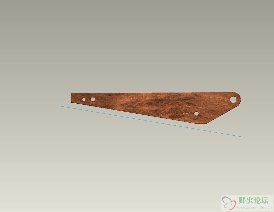

 楼主| 发表于 2008-12-6 10:39 | 显示全部楼层
再来一张深褐色板,槽线如图----浅蓝色草绘线

发表于 2008-12-6 11:05 | 显示全部楼层
-_-!,不如直接用凸轮。
不过话说回来,在大型仿真时在不重要的地方使用还是很好用的。
它的计算量比凸轮少多了。
 楼主| 发表于 2008-12-6 11:18 | 显示全部楼层
再贴个图
