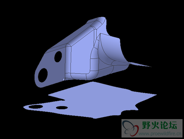

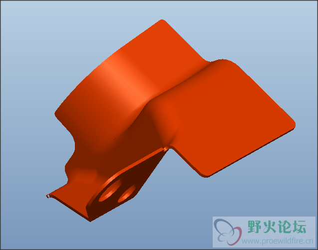

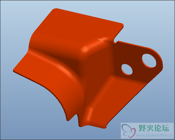

本人最近碰到一个很难的问题,领导要我将这个做成钣金件,所有R角可以移除,并生成钣金件,可以展开的模型,望高手帮忙解决,非常感谢!

这些是图片,我是菜鸟,请各位高手多指点,非常感谢!

即使去掉倒圆,钣金模板也是展开不了的,可以转曲面展开。

这种复杂的不用展开   即使展开也是不正确的

这种钣金是应该是用成型模才能做,画出来也不能按照正常展开

这个怎么加工折弯啊,不得拼焊吗?

冲压搞不定吧,铸造?
