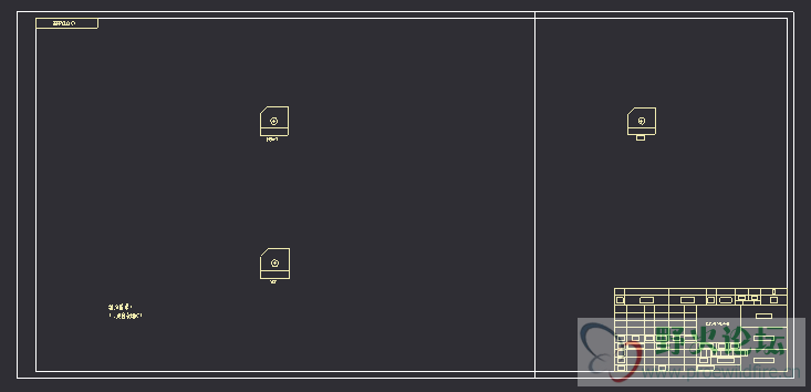

不知大家有无用过CREO工程图的直接打印功能?感觉不太好用,如下图所示的A3加长图框,打印起来就非常麻烦,这个图纸是一张A3+A4,打印的过程中要设置非常多的地方,打印出来的效果也不太好,而且配置文件就算保存了,下次再打印相同的图幅时,还是要点一大堆按钮,很不好用,各位大神有没有快捷的设置方法呢?能不能做到像CAD那样窗选打印呢?
A3加长图框

可以啊  打印非常简单的

所有设置好了  点击设置下的箭头 保存在安装目录下的TEXT文件夹下的 plot_config文件夹

这种A3加长图框具体怎么设置模板?它要分成两个不同的图幅打印的啊,打印机只支持A3和A4,不支持这种尺寸呢。

图框不用加长的    难道你画个10米的东西  你要画个10米图框吗    保证图纸完全打印在图纸里,

这种加长图框实际应用时还是很常见的,用于那种总图比较复杂,零配件众多的情况。属于非常常见的图框。
