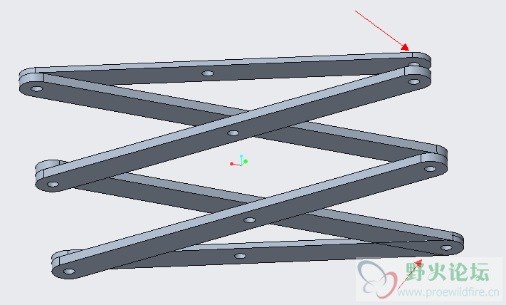

昨天建了一个几片塑料片交叉重叠在一起的模型,可是交叉的位置没有处理好,好像用零件还是组件都不能胜任,这个问题该如何解决?

发表于 2019-4-27 18:27 | 显示全部楼层
不在同一平面就行了。在同一平面就是要重叠呀

发表于 2019-4-28 09:36 | 显示全部楼层
装配错了

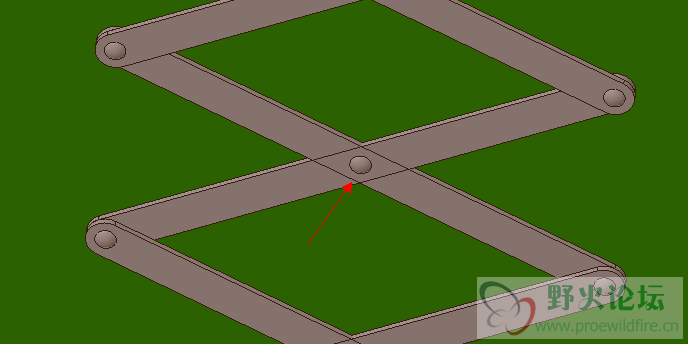

发表于 2019-4-28 10:56 | 显示全部楼层
是要这样吧

 楼主| 发表于 2019-4-28 11:12 | 显示全部楼层
看上去不错呀,传个模型我研究一下,要能伸展的啊

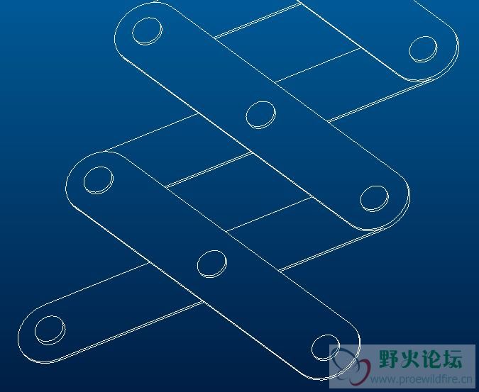

我刚才重新组装了一下,没有重叠,原来是我忘说了一个重要的条件 :这顶底还要加两条固定片的,这两固定片加上再不重叠能就难了

 楼主| 发表于 2019-4-28 19:50 | 显示全部楼层
现在问题还是没有解决呢,不加上下横条是不重叠的,但原设计是要加上下横条的,现在还不知道怎么弄?难道要将上下横条弄弯了?
就觉得问题没有这么简单 ,请高手指点为谢。

发表于 2019-4-30 06:40 | 显示全部楼层
xiaoxie2830398 发表于 2019-4-28 19:50
现在问题还是没有解决呢,不加上下横条是不重叠的,但原设计是要加上下横条的,现在还不知道怎么弄?难道要 ...
横条两端的孔改长孔
