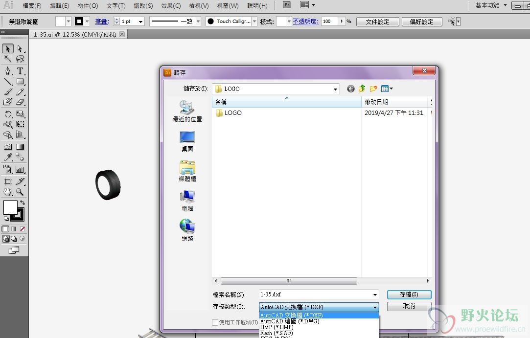

今天想将AI文件导入到Creo中的模型里,进行拉伸装饰模型,导入操作后并没看到有AI图片导入,匆忙中也没找到正确的解决方法。有哪位朋友对此有研究的请指教为谢。

发表于 2019-4-27 08:25 | 显示全部楼层
没研究过,但可以先导成DXF,再导入CREO

 楼主| 发表于 2019-4-27 11:07 | 显示全部楼层
试过不行啊,AI里不能另存为DXF,Creo里打开AI文件也不显示呀,模型里要体现客人的LOGO时,您们都是怎么做的呢?

发表于 2019-4-27 12:01 | 显示全部楼层
xiaoxie2830398 发表于 2019-4-27 11:07
试过不行啊,AI里不能另存为DXF,Creo里打开AI文件也不显示呀,模型里要体现客人的LOGO时,您们都是怎么 ...
我记错了,应该是CDR文件,用CoreDRlAW可以倒DXF的;不行就图片格式导入CAD自己描下线

 楼主| 发表于 2019-4-27 12:20 | 显示全部楼层
谢了,这回起作用了。还是动用了CDR,这个软件再过3天就过期了,正好派上用场。

发表于 2019-5-2 19:54 | 显示全部楼层
AI請用轉存~~
就有dwg與dxf可以選擇了~~

 楼主| 发表于 2019-5-3 06:25 | 显示全部楼层
wuwubaibai 发表于 2019-5-2 19:54
AI請用轉存~~
就有dwg與dxf可以選擇了~~
谢谢这位台湾的朋友这个方法可行。现在这个问题解决了,后面还要再提问一个问题,那就是这些LOGO线条导入草绘文件中很多是重叠的线条,草绘通不过,有什么办法可以一下清除草绘中重叠的线条?
