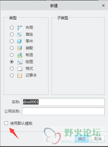

[求助] 新建工程图怎么能自动勾选“使用默认模板”?

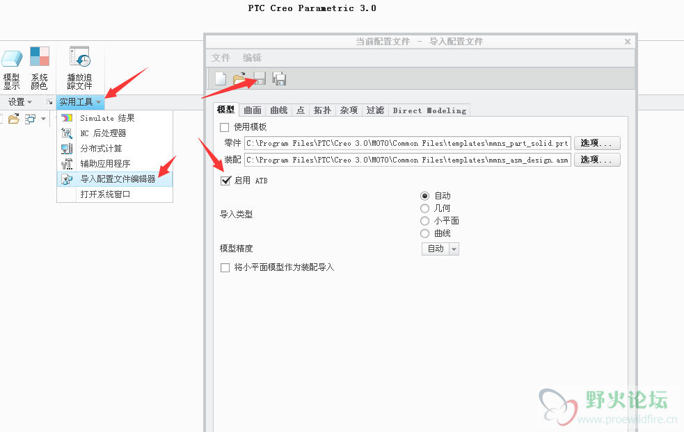

发表于 2019-4-26 20:18 | 显示全部楼层
多使用搜索,
看看这个帖子,
或许可以解决您的问题。
别人是要去勾,楼主是要上勾啊。
http://www.proewildfire.cn/forum ... C%C8%CF%C4%A3%B0%E5

 楼主| 发表于 2019-4-26 21:27 | 显示全部楼层
liurunxing 发表于 2019-4-26 20:18
多使用搜索,
看看这个帖子,
或许可以解决您的问题。
你说的这个设置我看过的,也试过了,不顶用;而且你转发的这个帖子是针对新建零件模型时用的,我需要的是新建工程图时自动勾选默认模板,因为我已经定制好了模板,每次都要多点一下,有点麻烦。

发表于 2019-4-27 08:46 | 显示全部楼层
不知道对不对,反正我现在点开都不用去钩 默认了我设定的模板

发表于 2019-4-27 12:25 | 显示全部楼层
在已经“上勾”的前提下,
在config里配置template_drawing选项的值,
其值为要使用的工程图模板文件的绝对路径。
然后保存配置文件,并将配置文件放在启动目录下。
44
141
214
 楼主| 发表于 2019-4-27 16:05 | 显示全部楼层
我的软件这里没有“导入配置文件编辑器”这个选项,我的是CREO4.0

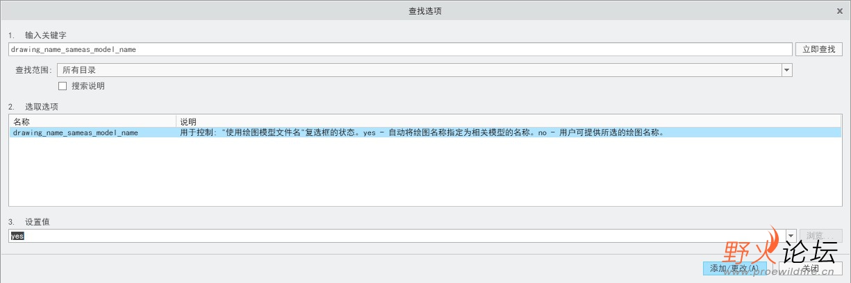

516
735
发表于 2022-1-6 16:03 | 显示全部楼层
config文件中加一行:drawing_name_sameas_model_name yes
具体描述是:
