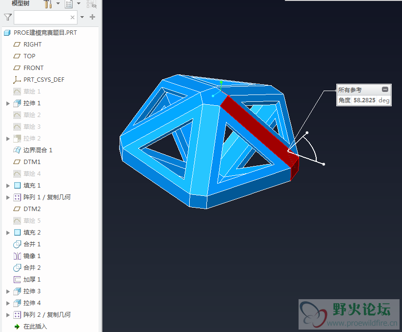

看大家的

看看是不是这样的结果
 楼主| 发表于 2019-4-26 22:15 | 显示全部楼层
BoYa_DIY 发表于 2019-4-26 21:14
看看是不是这样的结果
是的  高度是如何解决的?

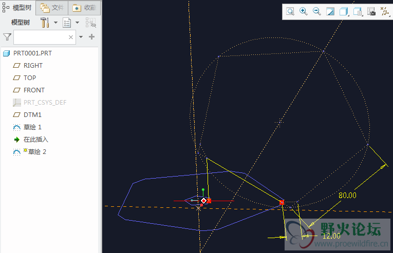

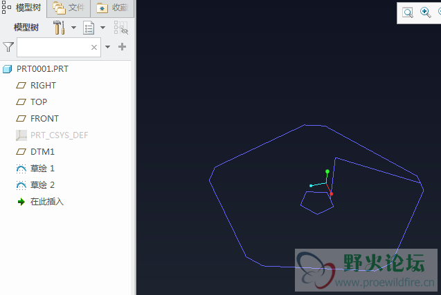

发表于 2019-4-27 08:34 | 显示全部楼层
15971587211 发表于 2019-4-26 22:15
是的  高度是如何解决的?
昨晚模型没保存
重新画一下
这个题用pro e画比较复杂些,用 ug 或 solidworks 可能会更简单写,因为pro e 的草绘里面的3D功能貌似有点弱
本题的高度如何确定,其实也不难,通过图纸给定的条件,利用草绘作相应变化,就可顺利确定
第一步,在TOP 方向作草绘,没有问题
第二步,在RIGHT基准面再作一个构造圆和五边形,其中尺寸和约束如下, 高度问题就解决了
当然也可用其它办法来达到目的,以上仅供参考

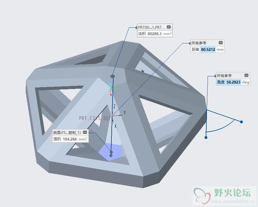

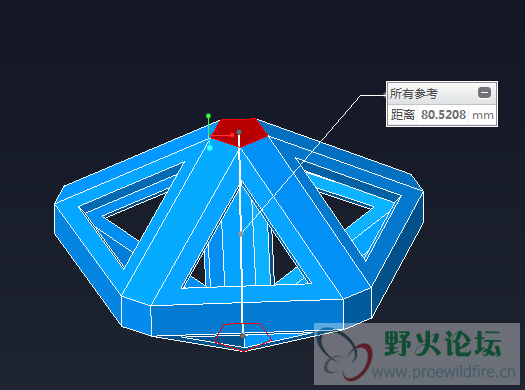

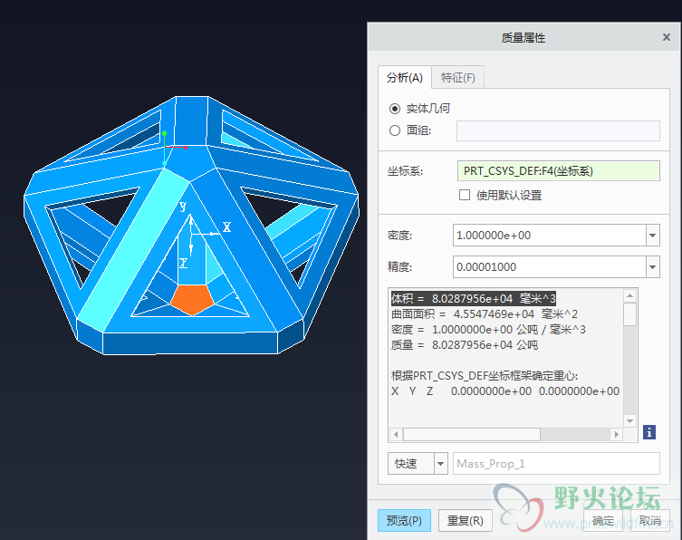

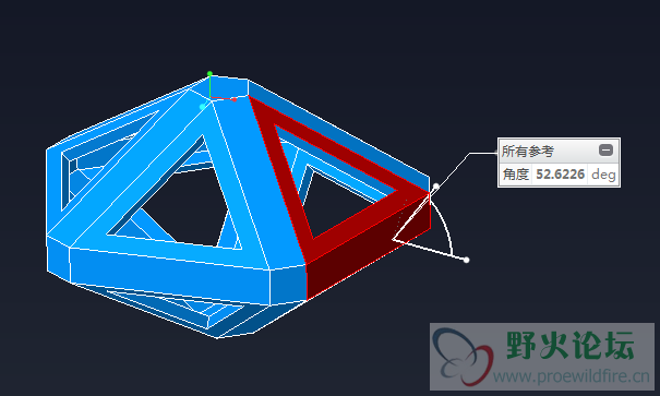

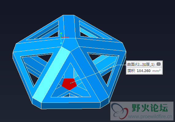

发表于 2019-4-28 22:46 | 显示全部楼层

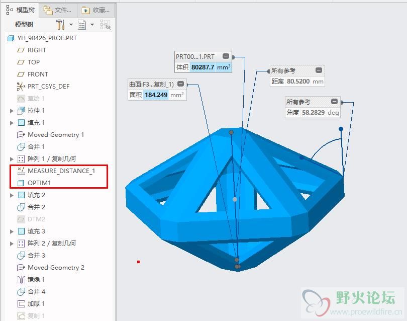

发表于 2019-4-29 21:11 | 显示全部楼层
BoYa_DIY 发表于 2019-4-27 08:34
昨晚模型没保存
重新画一下
使用  优化设计 是很容易 做的.

发表于 2019-4-29 21:50 | 显示全部楼层
sdgdjgb 发表于 2019-4-29 21:11
使用  优化设计 是很容易 做的.
教授好!
若熟悉优化设计,则如你所说,会更加简便

发表于 2019-4-29 21:59 | 显示全部楼层
BoYa_DIY 发表于 2019-4-29 21:50
教授好!
若熟悉优化设计,则如你所说,会更加简便
  这个题目 主要是考察 Proe 的参数化(含优化设计)曲面建模。一个 填充和一个拉伸  即可完成。。。个人观点。仅供参考。
