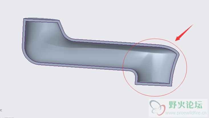

[求助] 无法抽壳呀!!!各种方法都不行。拜托各位大神讲解一下吧。为什么无法抽壳

面有收敛,面没法向,转角处可以倒R出来的。主要还是面的质量太差

很多问题,比方说线的质量、面的垂直相切、三角面等等问题,还有画轮廓线的时候最后把边缘圆角的地方最后做。
我做的虽然最后能抽壳,但是这个图的拔模还是有问题,但是我不会处理,所以只能帮你到这里了。
PS:因为时间有限,没有做过多的大改动,导致面组看着不光滑,我自己也感觉不太舒服——强迫症
无法抽壳,原因基本都在这一块

发表于 2020-10-4 11:54 | 显示全部楼层
346938755 发表于 2020-10-4 11:48
很多问题,比方说线的质量、面的垂直相切、三角面等等问题,还有画轮廓线的时候最后把边缘圆角的地方最后做 ...
上一年的帖子呀.....打扰了....

抽壳到3毫米应该可以了吧,还是构线的问题

现在最厚抽壳已经做到3mm

凤翅鎏金镋 发表于 2019-4-26 16:38
1mm的可以抽,你要抽多厚的,不能抽是因为你的曲面不广顺,曲率半径太小
就抽1MM再偏移

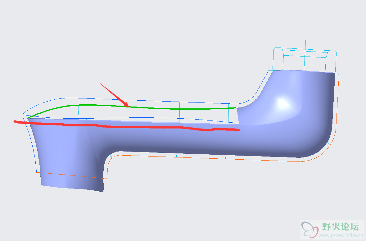

发表于 2021-7-29 13:45 | 显示全部楼层
这种情况  一般先做个拉伸切除   发现中间的面少了一半  另外一半也是变形的
方法:拉伸切出一个规则的边界,然后自己做线,曲面混合
