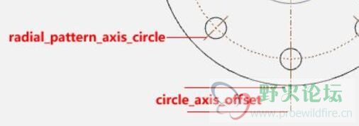

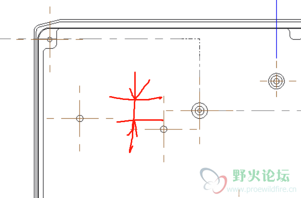

CROE 3.0工程图中圆孔中心线超出特征的长度修改参数也无效是怎么回事儿?修改了circle_axis_offset的值都没用。请高手赐教!

发表于 2019-4-26 18:32 | 显示全部楼层
应该就是这个值
 楼主| 发表于 2019-4-29 11:19 | 显示全部楼层
kusoray 发表于 2019-4-26 11:32
应该就是这个值
这个是阵列的中心线显示/不显示的参数。

 楼主| 发表于 2019-5-29 12:14 | 显示全部楼层
终于试出来了,需要将axis_interior_clipping的值设置为NO. 然后调整circle_axis_offset的值。
