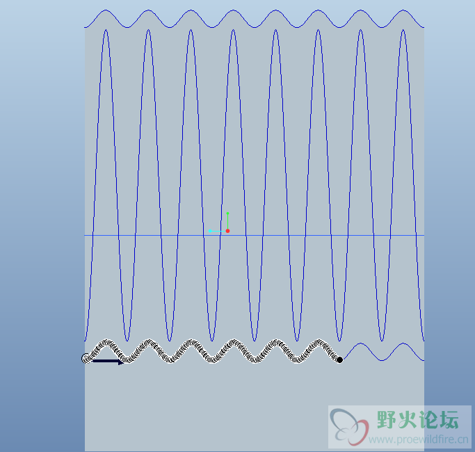

选择的是整条曲线,但是阵列后出现的效果少了一段,是什么原因?

怎么去解决这个问题

把曲线先复制一下再阵列试试

就是曲线阵列,选中的是整条曲线,但是阵列出来少了后面一段。

先复制曲线,再几何阵列,方向驱动,应该不会少

依旧不行,因为这条曲线是函数做出来的,阵列的时候,参照的这条曲线,阵列就会漏一段
