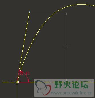

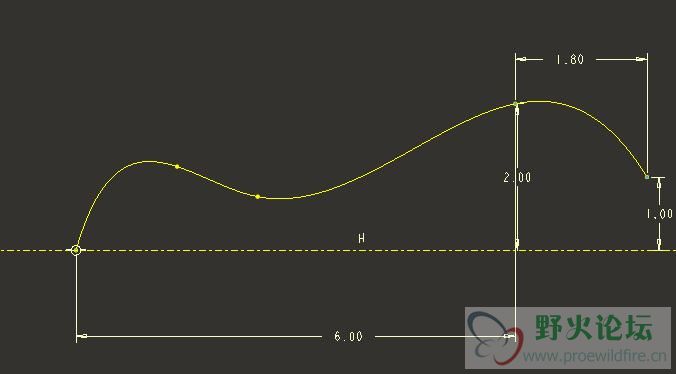

我是新手  有点弱     那个又有个问题了
这是图
要在第二张图的中心线和样条曲线处标注角度为80
可是不知道样条曲线标注角度的方法,来求教了,谢谢

可以建立一条辅助线后标注,也可以草绘一条通过那点的线来辅助标注。

一要标注的点为中心发散,先左键点选样条曲线,后左键点选一条直线,在左键点选
样条上的点,最后在要标注的地方中键点一下。

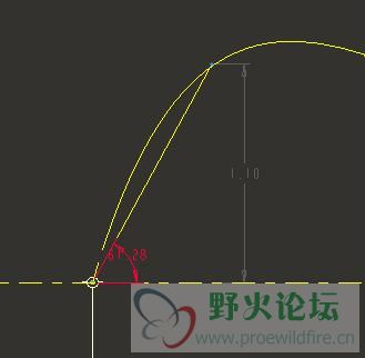

其实我有点不太明白
恩  所以我做了下  不知道对不对
4.jpg        我从中心线和样条曲线的那点上选了这点然后画了条线
                                           接着把这条线的终点通过约束在点上,约束在了样条曲线上
5.jpg        然后把这个61.28的角改成了80度
是这样的吗??????

发表于 2008-12-5 22:45 | 显示全部楼层
。。。。。-_-!
先点样条线,再点交点,再点基准线。
最后在中间用中键确定就ok了

领悟了  谢谢~
