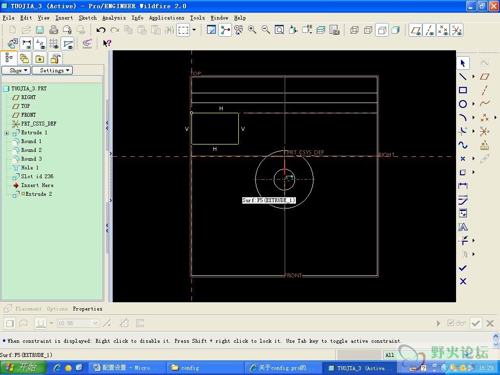

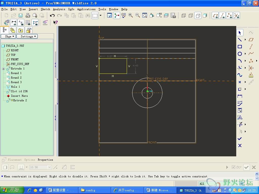

1,我根据几位版主提供的学习资料,将一些自己觉得有用的语句添加到 current session这个配置文件里,并另存为config名。但在草绘模式,绘图背景由软件默认的灰褐色变成了深黑(纯黑?),这也没什么,关键是图形的默认尺寸不见了(应该也是黑色,被背景“同化”了),都不好标尺寸了,这是怎么回事啊。

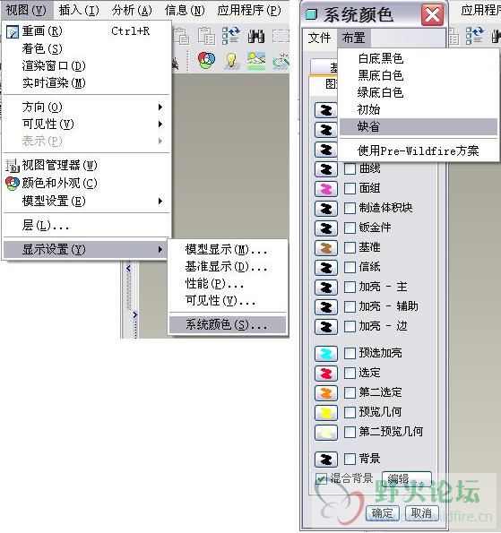

发表于 2008-12-6 14:02 | 显示全部楼层
试试下面的方法
点击:视图-显示设置-系统颜色
在弹出的系统颜色窗口中点击:布置-缺省
点击:确定
OK?!

发表于 2008-12-6 14:35 | 显示全部楼层
我前一阵也遇到过相同的问题。我觉得,你看不到尺寸的原因是因为尺寸的颜色和背景色同色造成的。
你可以在你的config.pro文件里查找 system-background_color,然后将值改动一下,里面共3个值,分别代表的是红绿蓝三色的色值, 你可以将三个值试着改一下,只要每个数值在0~255之间就没事.记得修改之后要SAVE。
