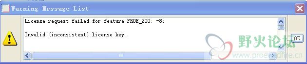

发表于 2007-10-18 18:26 | 显示全部楼层 |阅读模式
具体原因我自己也不清楚,是许可证的问题!!
license request failed for feature PROE_200: -8:
invalid (inconsistent) license key.
1288
47504
发表于 2007-10-18 18:31 | 显示全部楼层
发生这个问题一般有两个原因。
1、新安装PROE后没有运行破解文件
2、你的许可证文件中网卡号替换的可能不正确
不知道你是新安装的,还是之前用着好的,突然显示图中错误了?你的 PROE 是 M ? 多少版本
同时请把你的许可文件内容用文本编辑器打开复制几行贴上来看看。
77

发表于 2007-10-18 19:51 | 显示全部楼层
回复 3# 的帖子
把问题描述清楚,否则也没法帮你
楼上两位实在不行的,一会帮你们远程协助解决
77
发表于 2007-10-18 19:53 | 显示全部楼层
:\Program Files\proeWildfire 3.0\i486_nt\obj 我在此目录下已无法解压,解密破解文件,请指教
1288
47504
发表于 2007-10-18 19:56 | 显示全部楼层
回复 5# 的帖子
你是说你把破解文件解压不到 obj 这个文件夹下?
那你先解压到别的地方,再复制过来试下,不行的话,说明下提示什么错误信息

发表于 2007-10-22 14:17 | 显示全部楼层
我的问题是打开就这样了.刚开始用着好好的.
license request failed for feature:26:
Unknown licensing error 26.
大哥大姐请指点一下小弟.谢谢!
还有一个情况,电脑开机会出现 Lmgrd.exe-应用程序错误.      有密切关系吗?
许可证会过期吗?
1288
47504
发表于 2007-10-22 14:53 | 显示全部楼层
回复 9# 的帖子
你的许可证服务器程序和其他的应用程序发生冲突了,不能正常启动,所以许可证不能正常加载,PROE也就启动不了了
你重新安装下许可证服务器试试,确保许可证服务器在开机后正常启动.
不知道你的版本是多少的,最好找一个不要安装许可证服务器的破解注册机
许可证一般不会过期的
