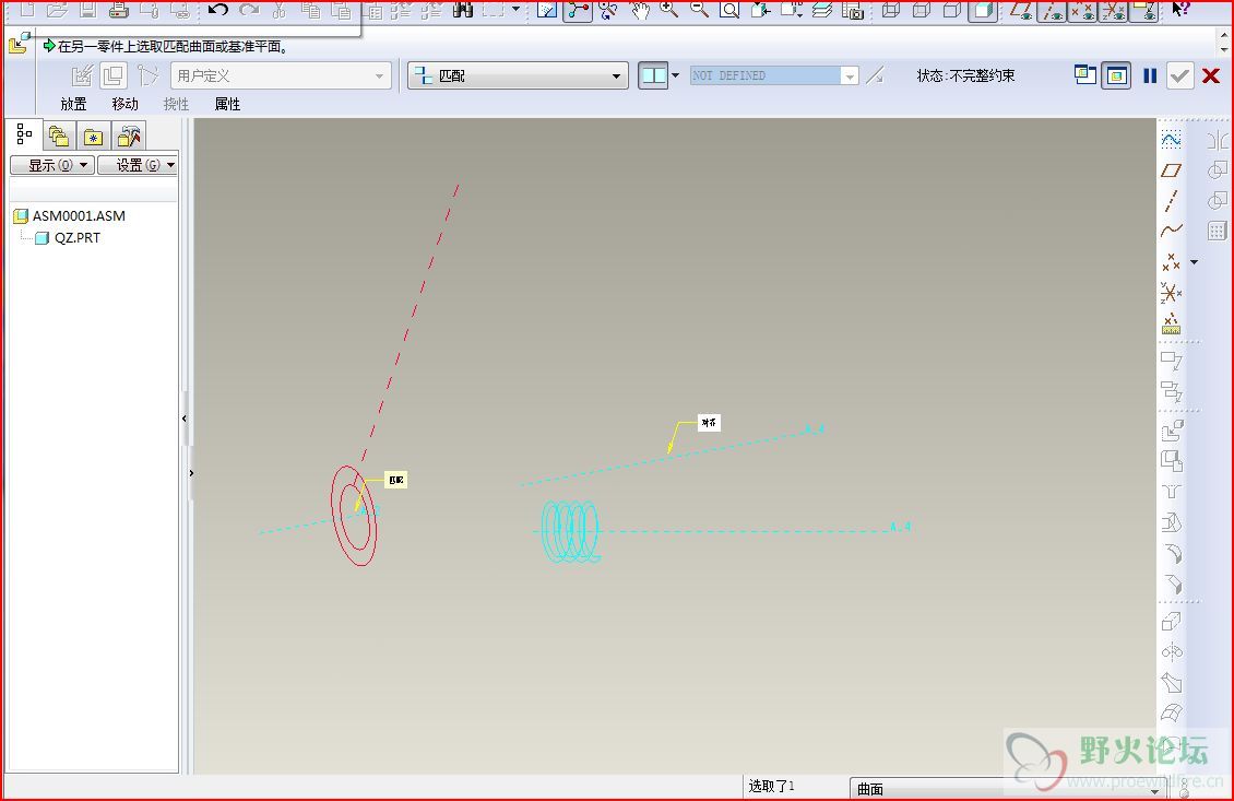

捕获.JPG 装配时,新建约束后(如选了对齐点了一个轴后,图形就看不见了),出现了图片上的情况。而且滚动中键,图形会正常显示,但移动鼠标时图形又不见了。不知道哪位高手见过这种情况,可有办法解决。我用的是vista系统,wildflire4.0f000与m040都这样。

发表于 2008-12-4 21:02 | 显示全部楼层
升级下显卡驱动吧,应该不是模型的问题
 楼主| 发表于 2008-12-5 09:38 | 显示全部楼层
模型应该没问题,打开别的模型也这样。再问一下怎么升级显卡驱动(是下载什么显示软件吗?)自动升级升不了,提示已经是最新了的了

发表于 2008-12-5 16:23 | 显示全部楼层
到驱动之家去下载适合你显卡的最新驱动,然后安装

发表于 2009-1-7 00:10 | 显示全部楼层
好像装备时如果设置的是允许假设,装配完全约束后,就容易出这个问题

发表于 2010-3-1 22:57 | 显示全部楼层
我也出现这个问题哦,我用的是WIN7 7600版本 显卡驱动全是的最新的 好像是不支持AERO主题,不知道如何解决,望高手解决!!!!!!!!!
