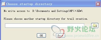

我的PROE刚安装好的时候可以用的,一段时间没用了,怎么就进不去看呢 出现了个对话框 是怎么回事呢 请各位大虾帮忙解决

发表于 2008-12-4 13:25 | 显示全部楼层
1.安装路径最好不要有中文名;
2.查看你的帐户的权限;
3.参考:
启动时提示no write access to或"没有写入权限"的原因和解决方法
http://www.proewildfire.cn/thread-945-1-1.html

发表于 2008-12-4 15:29 | 显示全部楼层
新建一个目录,选到该目录后,试试能不能启动

 楼主| 发表于 2008-12-4 23:02 | 显示全部楼层
按照你的方法又出现了一种问题 大家帮帮忙
