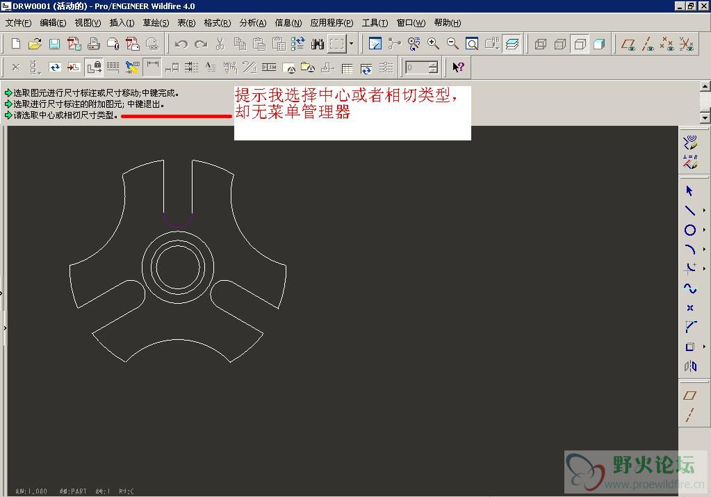

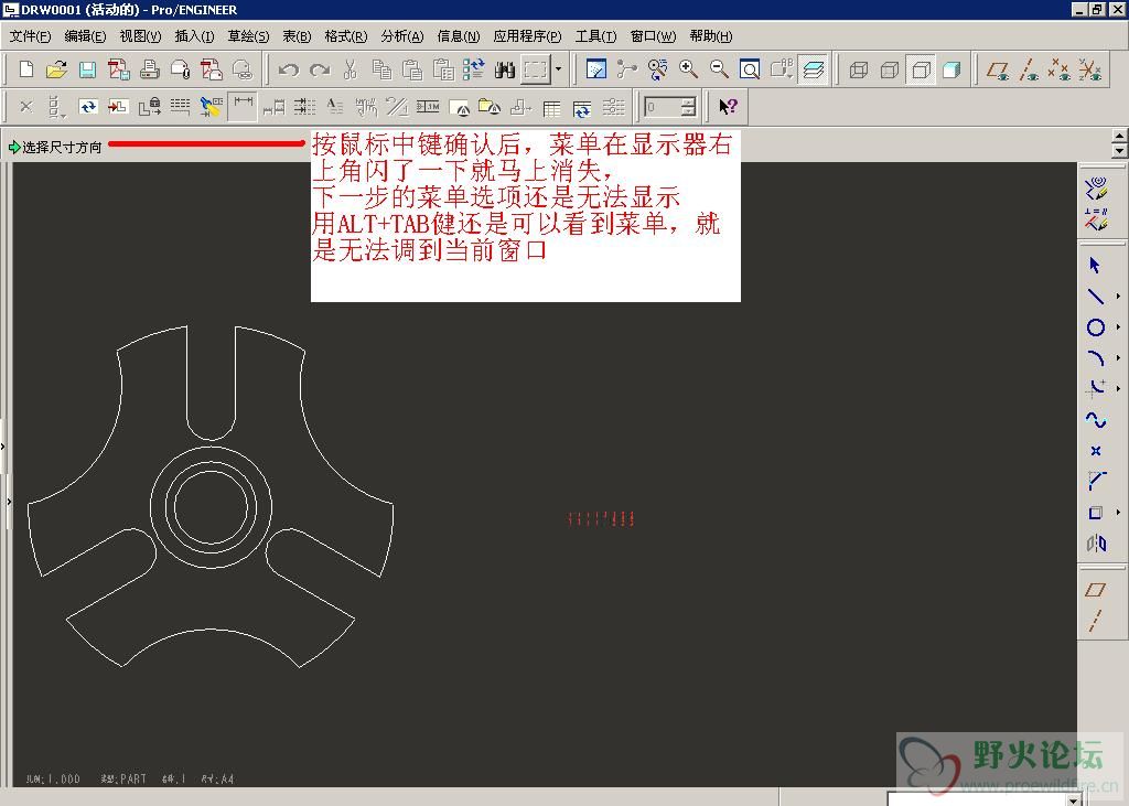

我用TAB+ALT键,可以看到菜单管理器,但是无法把菜单管理器调出来。

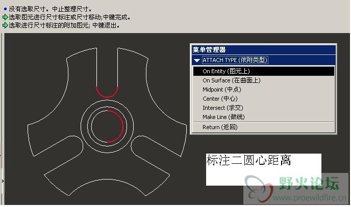

发表于 2008-12-4 14:09 | 显示全部楼层
既然是标注二圆心距离,在图二中选“中心”即可。

 楼主| 发表于 2008-12-4 14:15 | 显示全部楼层
原帖由 ljwquan 于 2008-12-4 14:09 发表
呃。。。现在不是圆心问题,
我选了圆心,接下来的那一步也跳不出菜单

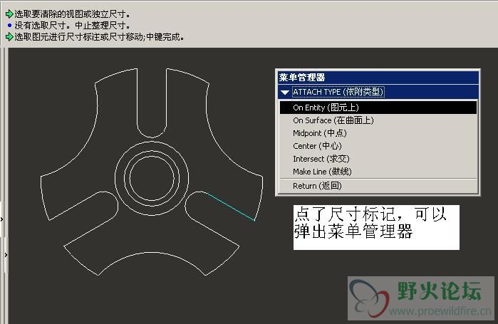

发表于 2008-12-4 20:46 | 显示全部楼层
直接选定你要选的东西,然后按鼠标中键试着放置尺寸

 楼主| 发表于 2008-12-5 08:42 | 显示全部楼层
还是不行,只要进行那种有下级菜单标注,那个菜单就一闪就马上消失

 楼主| 发表于 2008-12-5 10:37 | 显示全部楼层
我把显卡的驱动程序重新安装了一下,然后重起电脑时,跳出NVIDIA设置,点取消(如果确认的话,又会出现以上的现象)
相当诡异呀
