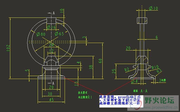

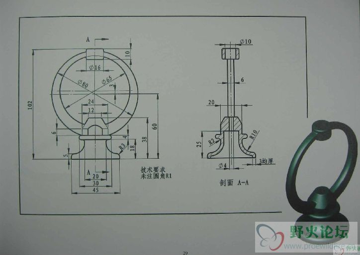

在练习版块看到了样的题目   如图 (进阶原要求图.jpg)
但是我做出来的是这样的  如图(进阶工程图1.jpg)
两个对比一下,会发现proe自动生成的工程图里对模型有转折的地方都会有线。我在图中有标出。
想要岀图和要求图一样,不知道proe有没有这样的设置或办法??(不包括转到CAD中)

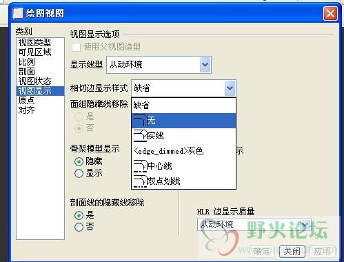

发表于 2008-12-4 10:29 | 显示全部楼层
如下图应该可以解决此问题。

发表于 2008-12-4 11:39 | 显示全部楼层
工程图里设置tan_edge_display_for_new_views no_disp_tan,这个设置就OK了呀,记住保存,后面所有工程图切线处都不会显示线了,咋不用我这种方法呢,这个设置过后生存的图才有效

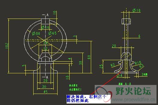

 楼主| 发表于 2008-12-4 12:41 | 显示全部楼层
按照 2楼的老师的办法,解决到如下图的样子,但是右边的视图,仍然如此
老师们在帮忙看看

发表于 2008-12-4 17:37 | 显示全部楼层
在工程图里,选视图---绘图显示---边显示,出现一个选择框,先拭除直线就行了
