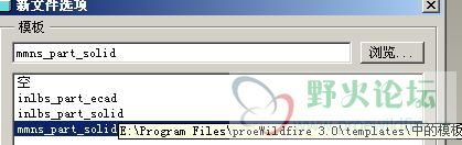

你单位设置问题  你设置的应该是英制。。
点击编辑--设置--单位--设置成毫米牛顿秒
以后新建图的时候 选择mmns 如图所示:
