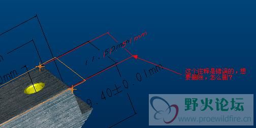

我在装配图里通过插入注释的方法标注的3D尺寸,有一个错了,如何删除,谢谢?
我只想删掉错误的这一个,其它的还是要保留

视图——显示——基准显示——3D注释

回楼上的,我的是3.0的,在基准显示里没有3D注释这一项

编辑 ,设置,尺寸,里面包含创建和删除

谢谢老大!
不过,我还是要说一句,我上次不会的时候你又不告诉我,只说论坛里有,但我没找到
后来再别处找到了那个插注释的方法
你要是上次就这样告诉我不就好啦
总之,还是要谢谢你哈!呵呵!
48
发表于 2008-12-9 09:57 | 显示全部楼层
WF4.0就在截面上直接有按钮了
