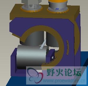

 楼主| 发表于 2008-12-3 22:21 | 显示全部楼层
这个是我画的图,两个大圆柱中间的小圆柱做成了滑动杆,我想让这个小圆柱做直线运动,请问参照该怎么选呢?谢谢
66
1200
244
1896
优秀斑竹勋章原创先锋勋章热心助人勋章斑竹勋章希望之星勋章
发表于 2008-12-3 22:23 | 显示全部楼层
中间的小圆的前端和平行于这个前端平面的一个基准面
静坐常思己过,闲谈莫议人非
 楼主| 发表于 2008-12-3 22:28 | 显示全部楼层
谢谢,请问运动参照怎么选呢?我总是选不上,怎么能表示出要沿着轴线运动?太感谢了
