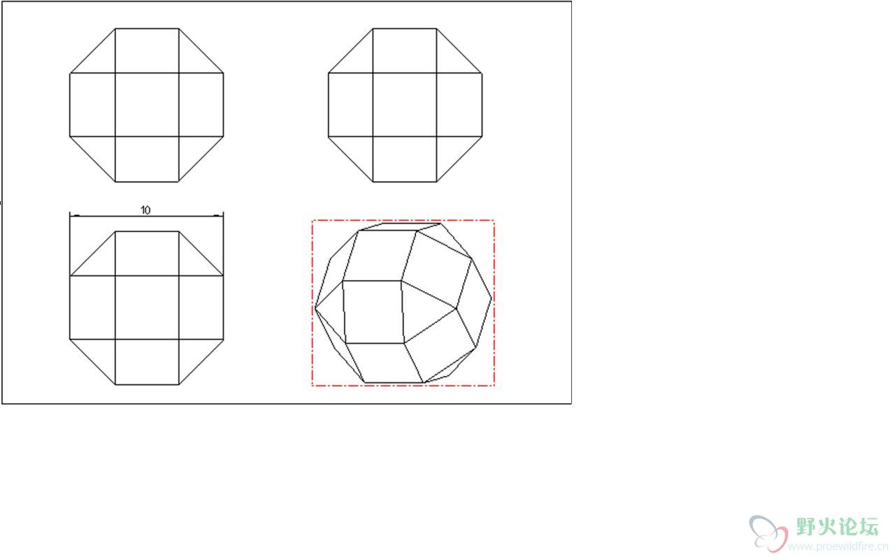

好玩,大家没事练练。

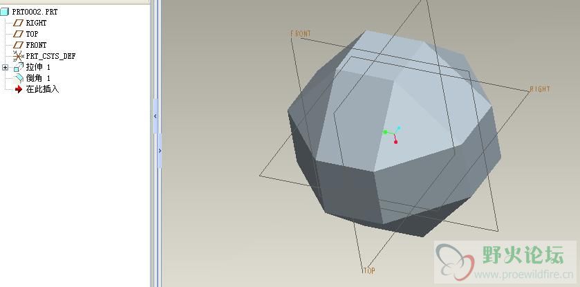

这个刚一看觉得用混合就行了,仔细一想混合的起始点又不能设为混合顶点,还真不好做!
下图用混合做的,有瑕疵的,要在起始点处自己建一个顶点!

拉伸加倒角就可以,倒角的交叉部分选曲面片

4楼的方法真是好!
