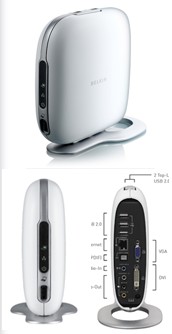

请教各位大侠这图都有什么画法?用造型如何做?
我用拉伸 加倒圆角 觉得也挺像的 但希望用造型曲面来做
谢谢啦

能用最简单的方法做出来就用最简单的方法,不要一味的去追求一些花哨的命令,在工厂里老板可不管你用什么方法,只要东西能在他规定的时间内保质保量的完成就行了.如果一味地去追求那些东西你会走上一条怪路,那最终是对自己不利

主体用边界做

能用实体加倒圆做出来的东西为啥要用边界去做呢?
我就不明白,楼主发这个贴子讨论的意义和目的在哪里?

估计这个倒圆角出来没那个效果,会不好看

恩 我觉得倒角做更好吧

从这个图片看,用拉伸加倒角是做不出来的,须用边界,混合曲面做
 楼主| 发表于 2008-12-11 08:48 | 显示全部楼层
多谢各位  光倒圆角是看着不太像  这个ID是别人做的  我是想以一个结构工程师的角度来思考如何做到最像  再次感谢
