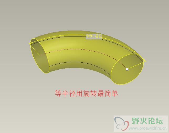

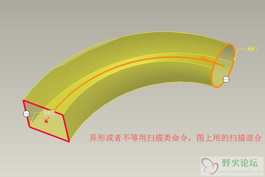

发表于 2019-4-26 09:09 | 显示全部楼层
fjd646793 发表于 2019-4-26 08:50
昂昂昂,那能请您指教下转弯的地方应该用什么画吗
上图了,一般扫描类的都可以做
