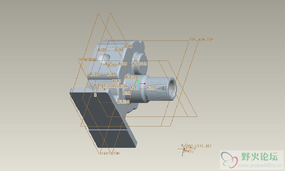

将画好的齿轮(用参数化设计的)添加到组件时,齿轮相对于泵体很小,为什么???

模型单位不一致,请检查

肯定一个公制,一个英制模板画的!
