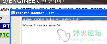

野火4.0 m020 开启就出现这样的框框,是怎么回事啊?我还下载了新的 ptc_licfile替换旧的也不行。

检查你的许可证, 运行了补丁程序
1、进入proeWildfire 3.0\Crack目录并运行KEYGEN.EXE生成许可证文件(打开KEYGEN.EXE后,在PTC项输入本机网卡MAC地址,可以用ipconfig /all 命令查询)。然后把新生成的许可证文件(即license.dat文件)复制到proeWildfire 3.0\flexnet\licensing目录下。
2、进入proeWildfire 3.0\flexnet\dsrc\i486_nt\obj目录并运行ptcsetup.exe。打开后的第一个页面选择语言(我选了是CHINA)。然后下一步,来到第二页,同意协议并下一步,第三页(其实这就是安装向导来的,呵呵),选择PTC License Server项,第四页,在Destination Folder项输入?\proeWildfire 3.0\flexnet路径(当中的?号代表你proeWildfire 3.0目录所在的路径),在License File项输入?\proeWildfire 3.0\flexnet\licensing\license.dat,然后单击“Install”安装,在弹出窗口选择“YES”,等待安装完成。

ProE4.0M020图文安装方法
http://www.proewildfire.cn/thread-5102-1-1.html
