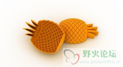

[练习] 上图,菠萝冰格,看看谁能画好

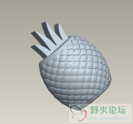

我做了个,不太象.
我没用函数关系式的,方法差不多是这样吧.
有高手还多多指点 呵呵

 楼主| 发表于 2008-12-5 18:09 | 显示全部楼层
介绍介绍你的方法,讨论下

发表于 2008-12-5 22:14 | 显示全部楼层
是用什么塑料
是硅胶吧?

 楼主| 发表于 2008-12-5 22:51 | 显示全部楼层
硅胶的

发表于 2008-12-6 09:00 | 显示全部楼层
我的方法是,先做出一个“菱面” 在阵列..
阵列完在折弯..
我那个没具体尺寸的,具体尺寸做出来,应该能做出和一样的效果.

发表于 2008-12-6 09:30 | 显示全部楼层
LS的高手哦,上个PRT么

 楼主| 发表于 2008-12-7 00:32 | 显示全部楼层
但应该注意一点,那就是图片上的菱形是重中间突起处向两边逐渐增大的,有点像投影效果
143
202
 楼主| 发表于 2008-12-7 00:33 | 显示全部楼层
整体不形成倒扣
