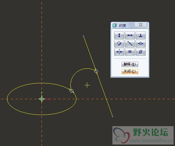

请问大位大虾,在草绘的时候,一根直线和一个椭圆,怎么用一根弧连接这条直线和椭圆啊,并且这条弧与椭圆相切呢?帮帮忙吧

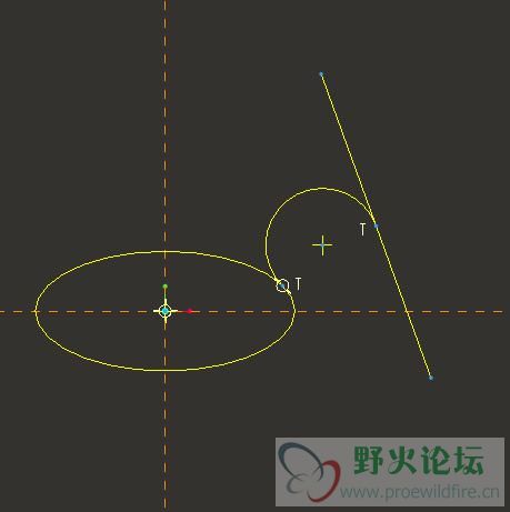

你说的是图2的那个意思吧,画一个椭圆再画一条线,然后画一段圆弧端点分别位于椭圆和直线上如图1,再用约束条件里的相切约束一下就OK了,如图2

会画了,谢谢
