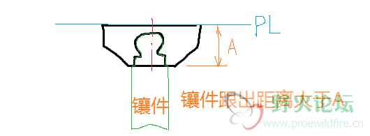

材料用PA66,这样的结构设计能强脱出附图的效果?在线等大神!在线等大神!!

尼龙的热变形温度在70度左右。你强退有0.6,单边也有0.3。而且你强退边到底面只有1.3mm。你还掏了一个直径是4的圆。预估强退的倒钩部分在0.6左右。个人觉得不太可能强退出来。毕竟那个0.6的厚度。一拉就没了。再退一步讲,你要强退,模具应该要降到热变形温度一下。是不是要考虑这个模温。对以后的批量是不是有影响。纯属个人看法。希望有大神一起交流。

zhouailian 发表于 2019-4-25 12:09
尼龙的热变形温度在70度左右。你强退有0.6,单边也有0.3。而且你强退边到底面只有1.3mm。你还掏了一个直径 ...
考虑模具降到热变形温度对批量有什么影响?
强脱的原理是产品变形,你要往外涨出,就要给它往外的空间,这样想的话,就是倒扣的地方做活动镶件,顶出的时候,先跟随产品一段距离(跟出型腔,就有往外胀出的空间了),在旁边顶针顶出产品

只要和模具厂说明做二次顶出,当然倒扣的地方有斜面过渡最好,或者壁厚不能太厚,否则不利于产品变形,会有拉伤
