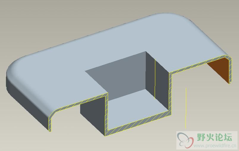

我要得到如图的凹陷效果,SW里面有个压凹功能可以很方便地实现,不知道在PROE里面可有类似功能。

发表于 2008-12-2 11:58 | 显示全部楼层
有啊,进钣金模块,里面有个冲印的功能。

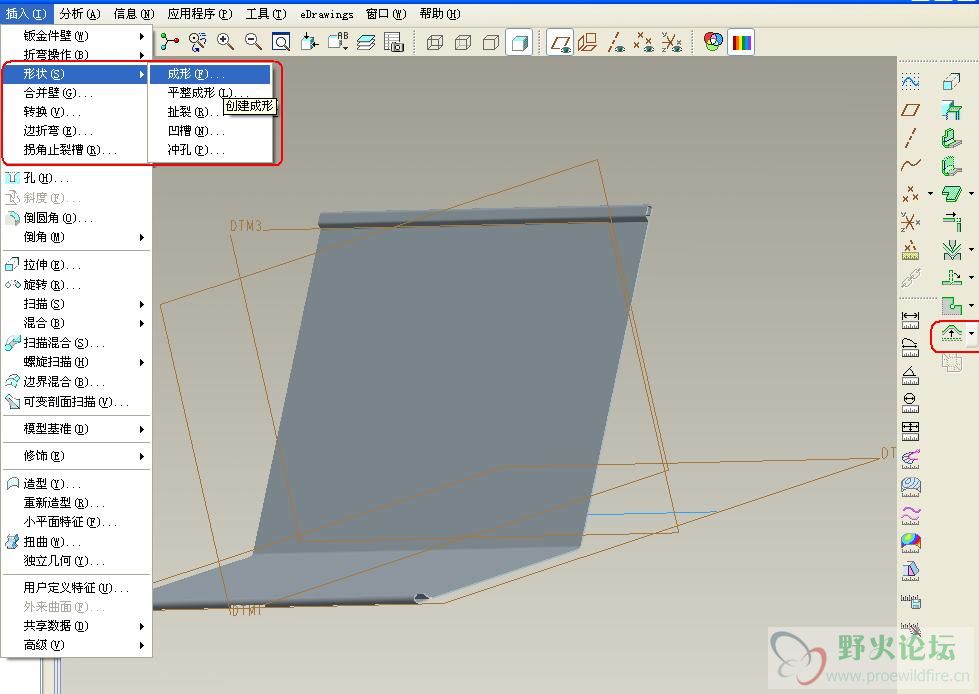

 楼主| 发表于 2008-12-2 16:24 | 显示全部楼层
你说的科可是这个东西。

发表于 2009-1-14 14:11 | 显示全部楼层
钣金里的"form"即可实现冲压成型;
part里可用曲面实现;
三维软件建模方法有很多,基本思路都类似,要看操作的人。

发表于 2009-2-23 20:57 | 显示全部楼层
钣金件形状-成形-冲孔 练习题
http://www.proewildfire.cn/thread-373-1-1.html

 楼主| 发表于 2009-2-25 10:20 | 显示全部楼层
钣金成型,冲孔,我已经学会了,只要建立冲孔模具实体,再调入钣金件即可,还算好用。
