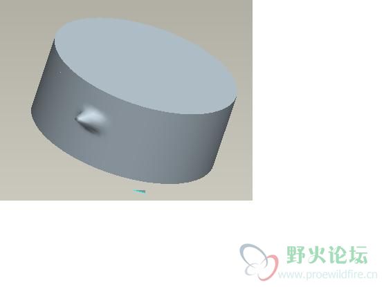

怎么样在圆柱表面出一些凹凸的随意形状的齿

不知道你要什么样的,
下边这样的话可以用insert-------advanced-------local push

局部推拉做的,就是不能尺寸定义,2楼回答正确!
