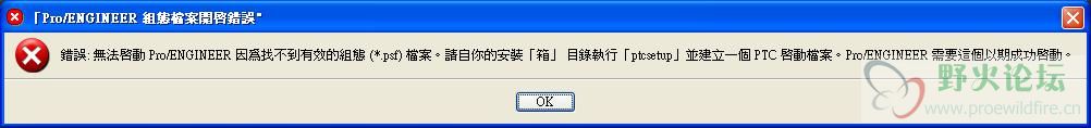

发表于 2008-12-2 08:43 | 显示全部楼层 |阅读模式
proe3.m180開不了
如圖示
发表于 2008-12-2 21:19 | 显示全部楼层
运行 bin 目录下 ptcsetup.bat 文件,按向导建立 psf 配置文件就可以了
 楼主| 发表于 2008-12-3 10:38 | 显示全部楼层
原來如此..謝謝版大呀..
