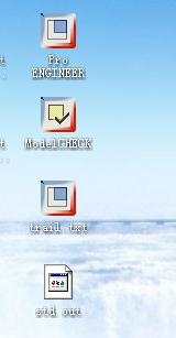

为什么启动PROE是会自动生成一些垃圾文件?关闭软件后文件不会消失,也不是隐藏文件。
该如何设置?望高手指点~!
如图
如图

发表于 2008-12-1 18:59 | 显示全部楼层
trail 文件可以在 PROE 异常退出时用来恢复未保存的工作记录,一般只要您养成及时存盘的习惯,加上 PROE 很少会异常退出,所以这些文件是用不到的
1、指定轨迹文件存放的文件夹,在“工具” >"选项"中查找 "trail_dir",指定一个位置,比如: c:\temp ,如果不指定,这些文件可能存放在 BIN 目录下,很乱的;
2、如果你是以 proewildfire.bat 的快截方式启动 PROE 的,请打开 proeWildfire\bin 下 proewildfire.bat 文件,在 @echo off 后面回车增加一行:
if exist c:\temp\trail.*  del c:\temp\trail.* /q
3、如果是以其它快截方式启动的,那么你可以右击快截方式,将“属性”中的“目标”复制下来,然后用文本编辑器创建一个批处理文件,内容如
@echo off
C:\Ptc\proeWildfire\bin\proe.exe
注意把蓝色文字内容用你刚才复制的内容替换。
这样 PROE 在每次启动之前会将上次生成的 trail 文件删除。
OK了,启动吧。废话说了一箩框,其实就是一句批处理命令而已。

只要这些文件在设置工作目录里面,按住ALT+W+O,然后输入purge,按回车,就全删掉了所谓的垃圾文件
