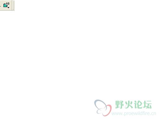

建模是野火版的平移视图用SHIFT+中键,若是2001版的平移视图用CTRL+右键,相应的默认视图在PRO/E里面也是有的,如果你用的是标准图档打开的话,有6个向视图以及一个轴二侧图图,点击图标 1.jpg 就会出来6个向视图,轴二侧视图的快捷键是ctrl+D,
