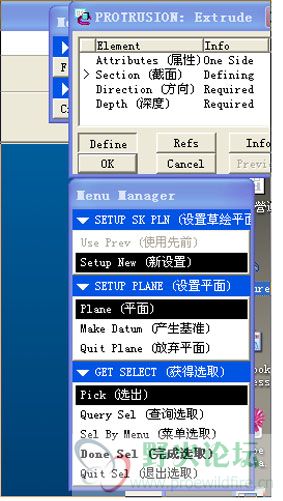

在PRO/2001中拉伸时有个产生基准面 w.jpg ,在野火中在怎么没有呀?

发表于 2008-12-1 11:57 | 显示全部楼层
通过产生基准面你可以新生成一个基准面来放置草绘!

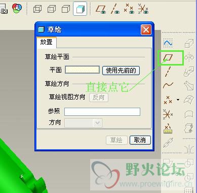

发表于 2008-12-1 12:14 | 显示全部楼层
谁说没有啊?
谁说没有啊,在做拉申命令草绘的时候直接新建基准平面就OK了,比2001更方便。。

发表于 2008-12-1 12:36 | 显示全部楼层
点右键进入,定义内部草绘,就OK了

发表于 2008-12-1 19:21 | 显示全部楼层
答案在3楼,新版有新版的操作方法,更方便。
