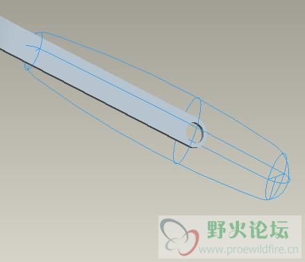

因为刚开始学习曲面,无论是用边做还是造型都没成功,哪位大侠能简单说明一下,感激不尽

发表于 2008-12-1 07:59 | 显示全部楼层
用边界曲面做,可以一小格一小格的做,也可以先做中间的直的两长格,然后再做两头的半圆头

发表于 2008-12-1 10:31 | 显示全部楼层
回复 楼主 的帖子
你用混合扫描做看看,吧你几个截面画出,把几条扫引轨迹画出。

 楼主| 发表于 2008-12-1 12:50 | 显示全部楼层
线条是一整段的,不知道怎么分开

发表于 2008-12-2 10:49 | 显示全部楼层
复合曲线呀,这种是最简单的,边界可以做

发表于 2008-12-2 17:12 | 显示全部楼层
边界混合!

发表于 2008-12-3 09:37 | 显示全部楼层
从曲线看,应该分成几部分做
先从中间两个部分用混合曲面生成,再用混合曲面做两个半球,最后用合并生成即可
