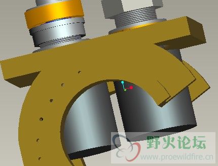

请教:如何在下图的两个圆柱之间的空隙中添加一个垂直屏幕的速度?谢谢!

这个太小了吧,都看不清。。。
发表于 2008-11-30 21:33 | 显示全部楼层
截图手法有问题,这么小的图能截到20K,编辑下帖子吧,图片保存为JPG格式

可以在中间草绘一条直线,用槽连接
 楼主| 发表于 2008-11-30 21:43 | 显示全部楼层
我重新截图,

什么叫垂直屏幕的速度?要实现什么样的动作呢,具体点

我的意思是,这两个圆柱是辊子,之间有个带材,这个带材我没画,因为不知道怎么设置约束,能让这个带材沿着两个圆柱之间做直线运动,谢谢。
 楼主| 发表于 2008-11-30 21:53 | 显示全部楼层
不知道我表达清楚了没有,请问能加我的QQ么?我的号码 是21077788,谢谢

试试四楼的方法
 楼主| 发表于 2008-11-30 22:13 | 显示全部楼层
我不会做这样的约束啊,是不是还要添加零件,能不能直接驱动呢?
