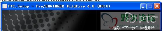

网卡坏了,更换了新网卡
系统重装了10多次,PROE版本也安装了很多个,
以前我在用的是4.0 M010,一直没什么问题,可是现在再安装,安装好后运行PRO没有一点反应,查看进程,也无PROE进程
运行其它程序都没问题,电脑的更盘也整个让我格式化过,安装的非克隆系统,也试了安装虚拟网卡,都无效
有没有人可以帮帮我,谢谢了

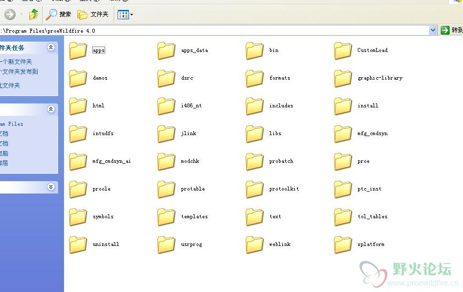

下面是我安装好后的文件夹
