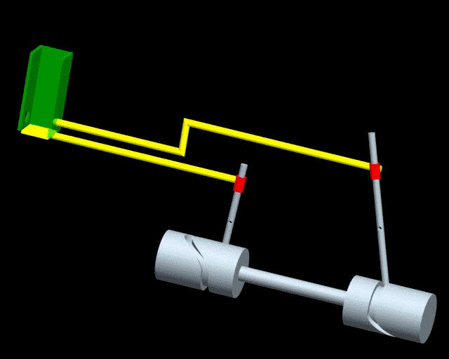

附上零件图,参照都在装配图里画的,所以如果要装起来可能要点时间,有兴趣试试

有意思,这个是做什么用的啊?

回复 2# 的帖子
软果类去核

两个槽运动、两个平面连接、两个滑动,对否?有没prt.   学习一下
