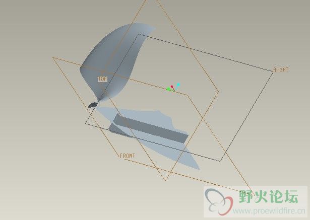

怎么样将展平特征上得拉伸特征折弯道实体上?

怎么样将展平特征上得拉伸特征折弯道曲面上?

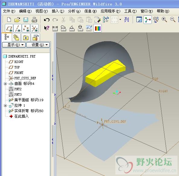

这样的。
你的拉申实体有问题,做草绘参照的时候,直接选曲面上的一个点就OK了。
如下图:
