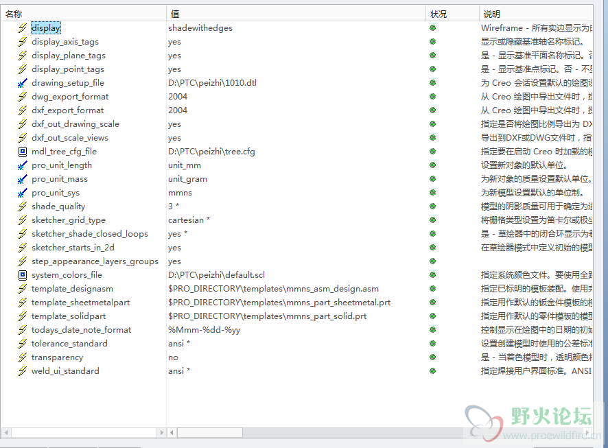

[求助] CAD导出sat文件再导入CREO单位变为英制,出现警告
47
发表于 2019-4-24 19:59 | 显示全部楼层 |阅读模式
悬赏10金钱未解决
我用CAD导出sat文件再导入CREO单位变为英制,出现警告,之前一直没问题,今天用DWG导出STP一次就出现了这种情况
CAD为2014,CREO为4.0
CAD单位是MM没问题
SAT导入CREO时提示栏有以下警告但是能导入成功
测量单位是英制,长度如果直接改为解释尺寸就是对的(1mm=1inch)
但是更改为解释尺寸导出STP,再打开依然是英制的;
如果我在导入STP或者sat时使用默认模板的话,长度就会在原来的长度基础上增大25.4倍;
附上我的CONFIG设置图;
SAT文件和DWG文件压缩后还是很大不能上传;

我把尺寸改为解释尺寸MM后,导出STP文件,然后打开,有这个警告,测量单位仍然是INCH

经过测试发现,可能是CAD的问题,我新建一个CAD无样板公制的文件将模型复制进去,导出SAT再导入CREO就没问题了,我这是三维模型,请问也可以导出DXF再导入CREO吗
