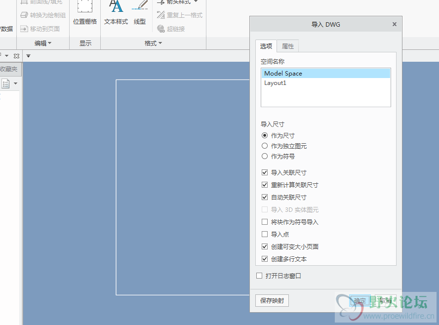

1.png 2.png 如图,我在制作格式模板因为公司已有cad版本所以我想直接导入用cad中的线框来作图,导入没问题 但是后面编辑就出问题了  我在里面添加的prt文件参数它是识别不出来的 还有要是我删了里面框中的文字我是不能再在里面打字  好奇怪   求大神指点一下 谢谢

发表于 2019-4-24 15:51 | 显示全部楼层
对照你导入的CAD新建表格,在表格里填写才能自动生成
建议看下面教程
proe 4.0 工程图模板文件创建及应用(在线视频)
http://www.proewildfire.cn/thread-27621-1-1.html
(出处: 野火论坛)

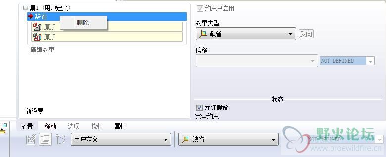

还想多问你个事情,就是比如说我转配图的时候有个零件我默认连接,后来我想做多一个销钉连接用来做机构时候用,但是我在编辑装配零件的时候里面怎么选择不到销钉连接的?是什么原因?我大概的意思就是做两个转配的集 一个是默认固定的  一个是可以自由转动的 自己自由切换

发表于 2019-4-30 08:19 | 显示全部楼层
学习2018 发表于 2019-4-29 23:57
还想多问你个事情,就是比如说我转配图的时候有个零件我默认连接,后来我想做多一个销钉连接用来做机构时 ...
先把缺省删除

 楼主| 发表于 2019-4-30 20:58 | 显示全部楼层
就是说只能第一个集做机构连接是不是?
