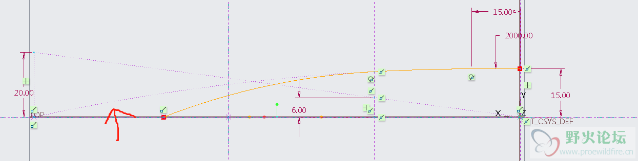

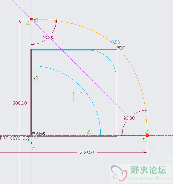

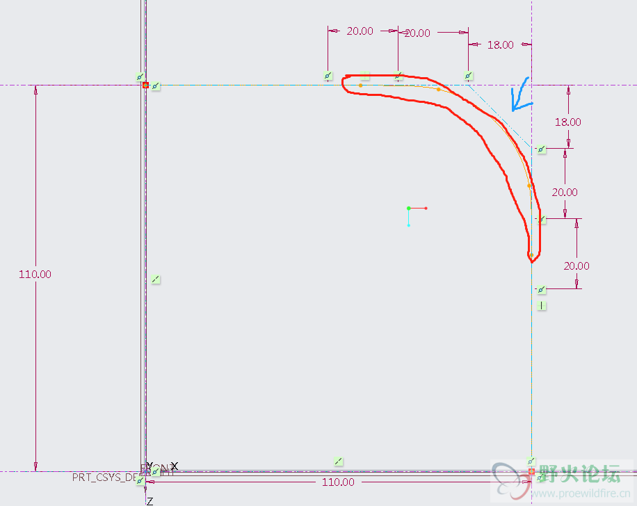

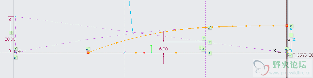

之前在论坛里下载的某位大神的文件想着拆解一下,结果今天拆解的时候有几个地方怎么都想不通也做不出来,麻烦原po(如果能看到这个帖)和其他大神解答一下,感谢感谢!!
微信截图_20190424145526.png 这个普通线条删除后露出来的样条曲线是做什么用的呢?怎么做呢?
这条辅助弧线的作用是什么呢?我在原模型里删除后就不能按轨迹扫描了,然后我又加一条辅助弧线,但是模型还 ...
这条辅助弧线的作用是什么呢?我在原模型里删除后就不能延扫描轨迹变化扫描了,然后我又加回一条辅助弧线,但是模型还是不能变化扫描,这个辅助弧线应该怎么做呢?
微信截图_20190424145254.png 这个样条曲线的弧度是怎么标注出来的呢?我印象里样条曲线好像不能标注弧度?
这张图里红色的样条是普通线做好后转成样条曲线的吗?应该怎么做才能这么对称呢?还有蓝色那里的辅助线是用 ...
这张图里红色的样条是普通线做好后转成样条曲线的吗?应该怎么做才能这么对称呢?还有蓝色那里的辅助线是用来做什么的呢?

 楼主| 发表于 2019-4-24 15:13 | 显示全部楼层
四张图按帖子里的显示顺序分别是文件里的:扫描1、草绘3、草绘1

发表于 2019-4-26 14:28 | 显示全部楼层
一块学习吧,刚看了下教程,这不叫样条曲线(第三张图里面),这叫圆锥曲线,通过RHO值改变特性,小于0.5为椭圆弧,等于0.5为抛物线,大于0.5为双曲线。但具体在变扫里面起什么作用,期待大虾们解答了。再次帮顶。

 楼主| 发表于 2019-4-26 16:17 | 显示全部楼层
jj_tu 发表于 2019-4-26 14:28
一块学习吧,刚看了下教程,这不叫样条曲线(第三张图里面),这叫圆锥曲线,通过RHO值改变特性,小于0.5为 ...
是弧里那个“圆锥弧”吗?之前没有用过,还以为是样条曲线呢
