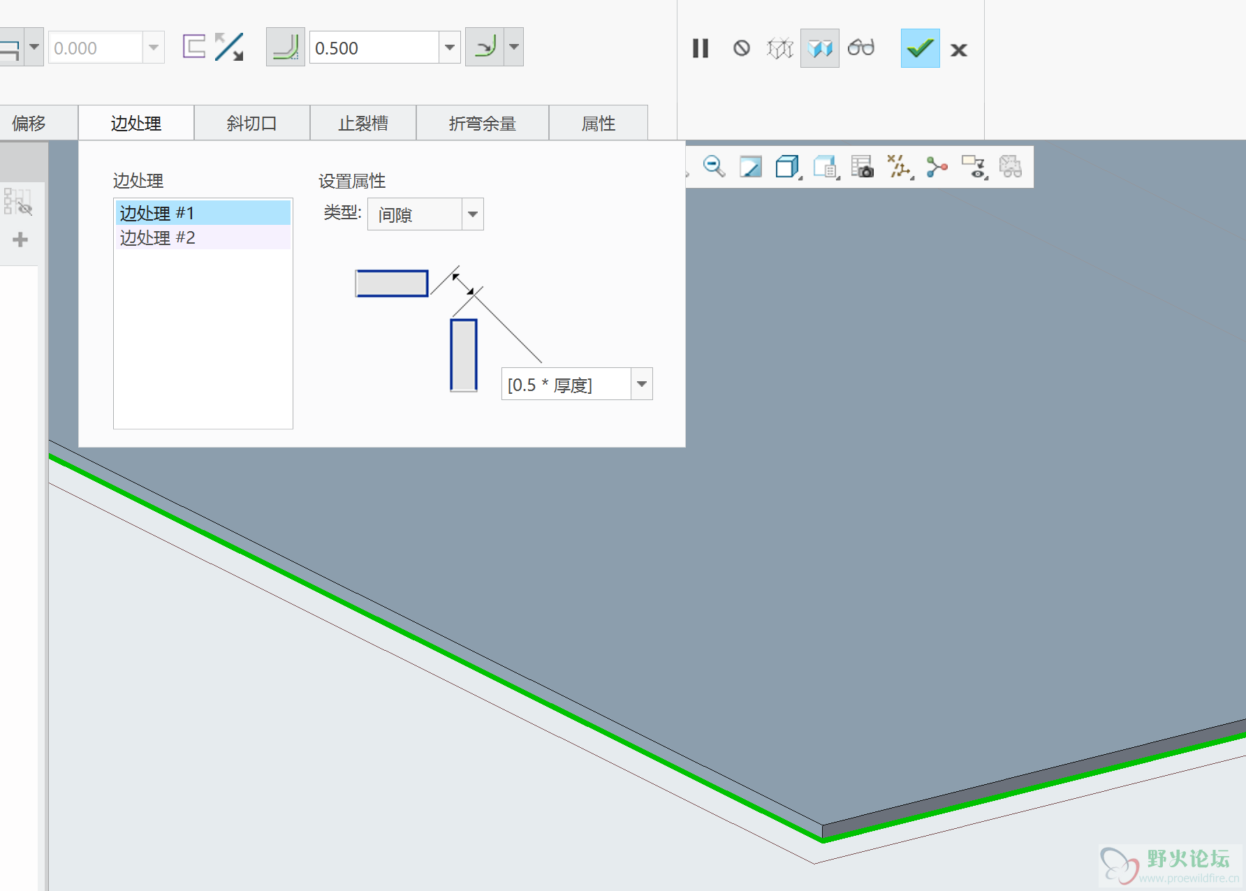

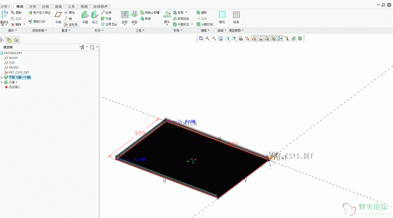

如图,钣金厚度2mm  1900* 900
然后选取三条边制作法兰壁 高50
设定内壁高圆角0.5后,在设置 边处理为间隙 0.5*厚度后 报错,无法建模。
但是在钣金尺寸调整为 500 *200 的时候 没有以上问题。
求教!谢谢!

 楼主| 发表于 2019-4-24 15:52 | 显示全部楼层
用croe 自带的默认配置做了一次,没问题。但是我之前的配置文件并没有修改钣金的配置。
边处理,全部设置开放或者重叠就可以了。

 楼主| 发表于 2019-4-24 18:00 | 显示全部楼层
查到问题了,相对精度设置的问题。
