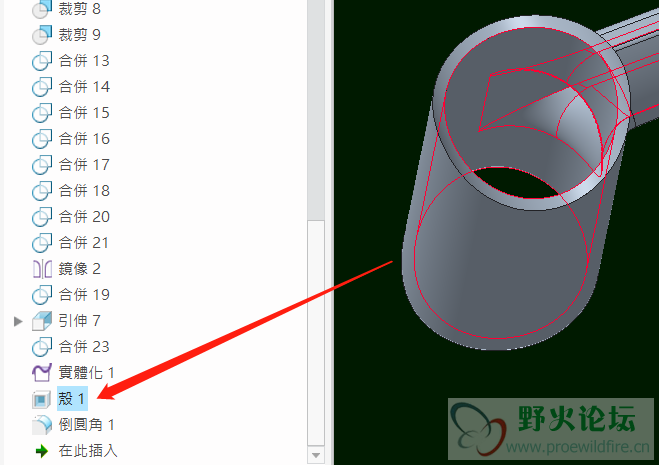

曲面做好了,无法加厚和偏移,哪位大神帮忙看看书怎么回事

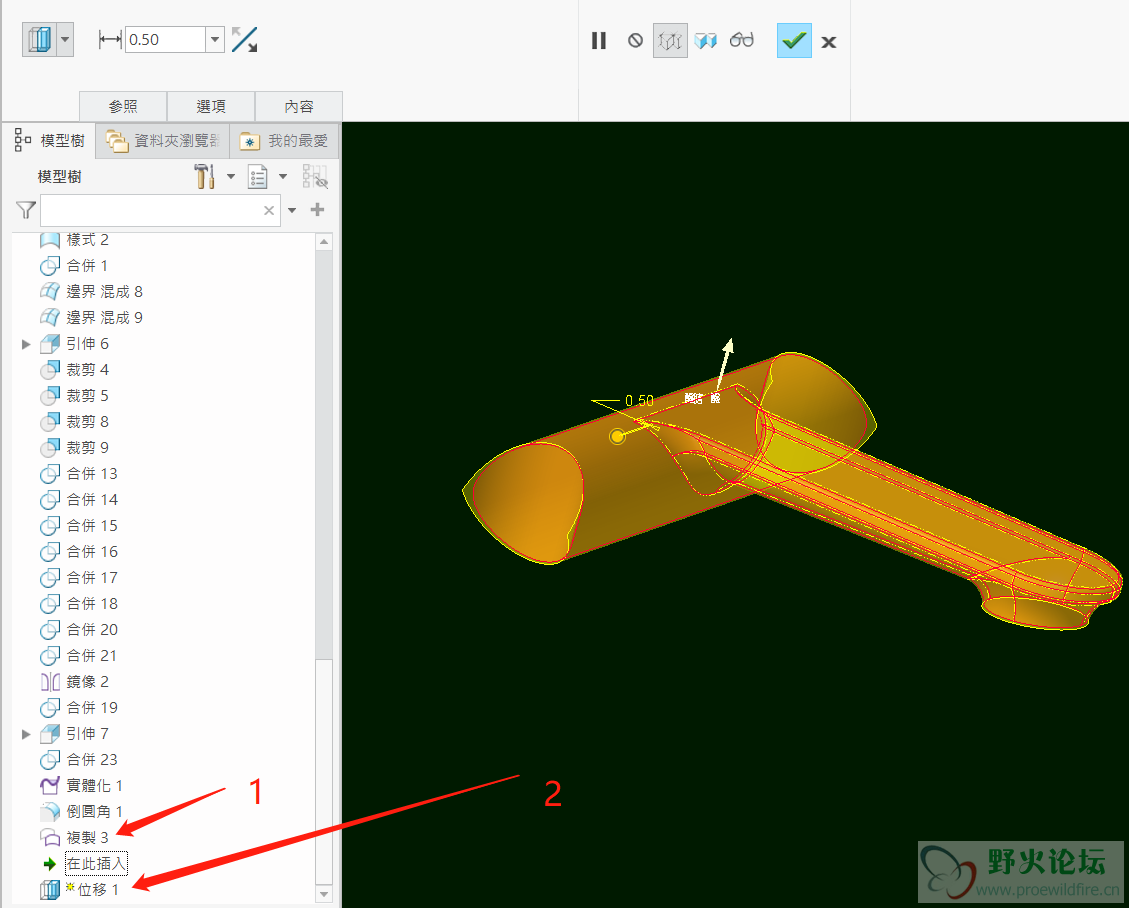

在倒角前 做薄壳...
OR
复制曲面.再偏移..

我做的这个壳我可以抽的,但是不能向外加厚,我想估算毛胚重量,算不了

发表于 2019-4-24 18:05 | 显示全部楼层
没理清怎么向外加厚,但试了下应该可以变通,即:
将产品放缩,按楼主设想的放大下,再向内抽空,可以这样试试
