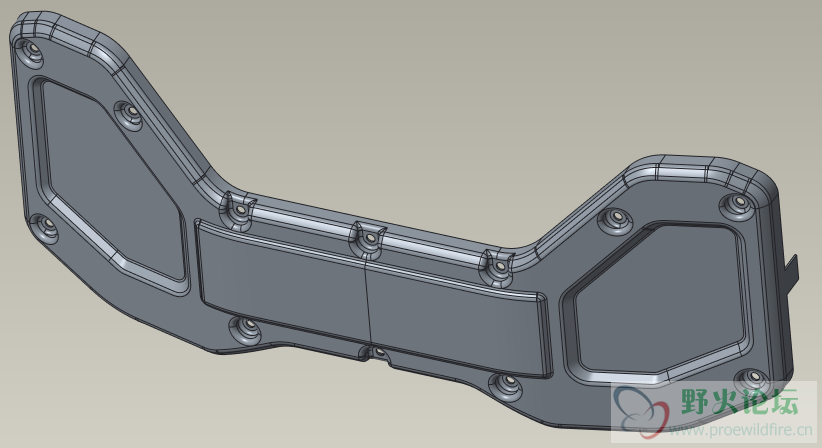

請問下圖板金該如何展平?

发表于 2019-4-24 10:08 | 显示全部楼层
看图就不是在钣金中做的。
钣金转平一般是针对折弯成形,及一些简单的冲压拉伸,象楼主这种,如果是在钣金中做的,有可能展平,如果是实体做的,够呛,难

发表于 2019-4-24 10:36 | 显示全部楼层
学习2018 发表于 2019-4-24 10:32
你好,请教一下,要是像楼主的这种五金的话 我们直接这样发三维的给做五金的行不行  他那边会不会加工的 ...
直接发给五金厂就行了,人家会先做个试验冲模来确定下料尺寸

156
194
发表于 2019-4-24 10:41 | 显示全部楼层
那这样的话其实简单一点的五金基本都不用展平直接发给供应商就可以了是不是?

发表于 2019-4-24 10:59 | 显示全部楼层
价格合适,飞机大炮坦克都没有问题。相信我

123
145
发表于 2019-4-24 11:00 | 显示全部楼层
这种产品用简易模打样,2D展开成型外形尺寸。合模,激光卡卡卡。搞定

142
188
发表于 2019-4-24 13:36 | 显示全部楼层
这种类型钣金没有必要去展开,加工方式基本是模具拉伸或者冲压工艺,基础冲出来的都要重新修边。主要是3D图纸,对方只根据你的3D开模具的。

 楼主| 发表于 2019-4-25 07:36 | 显示全部楼层
ouyangweibin 发表于 2019-4-24 13:36
这种类型钣金没有必要去展开,加工方式基本是模具拉伸或者冲压工艺,基础冲出来的都要重新修边。主要是3D图 ...
好的,了解,謝謝。
其實我主要是想練習【展開】的操作。
