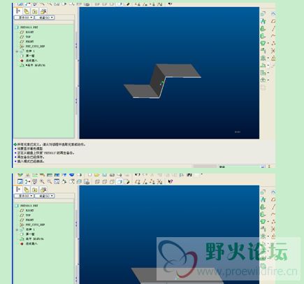

 楼主| 发表于 2008-12-3 18:20 | 显示全部楼层
要先将其转为钣金后才可展开  但我却做不出来

发表于 2008-12-7 20:03 | 显示全部楼层
钣金方面我了解甚少
下图是我在工程图中用偏距的方法做出了绿色线后,标注的尺寸(类似的在模型中草绘里偏距也一样)
有了这些尺寸可以算出中性层,将尺寸累加也就是近似的展开后的长度
具体折弯部分要相应减去多少,要看材料、设备而定,难以精确
不同的厂家实际计算时都会自己的折弯系数表或套用经验公式
纯属乱说,不是内行
上传4.0的文件,你自己参考一下吧!
