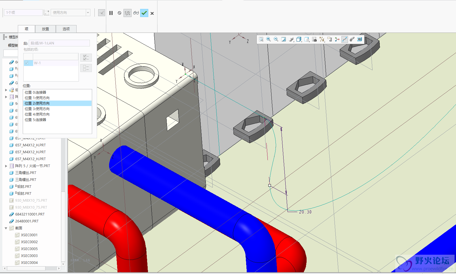

布线点选择延方向 为什么还是像样条曲线一样,求大神告诉我怎么设置成横平竖直的样子

选择多一些参考点,以前在proe5.0里用过,转弯都会有点R的,比较符合实际!

可能是因为你下一点的问题,你延伸点和下一连接点不存在横平竖直关系

拙见:系统内的折弯半径很大,改成管接头试试
