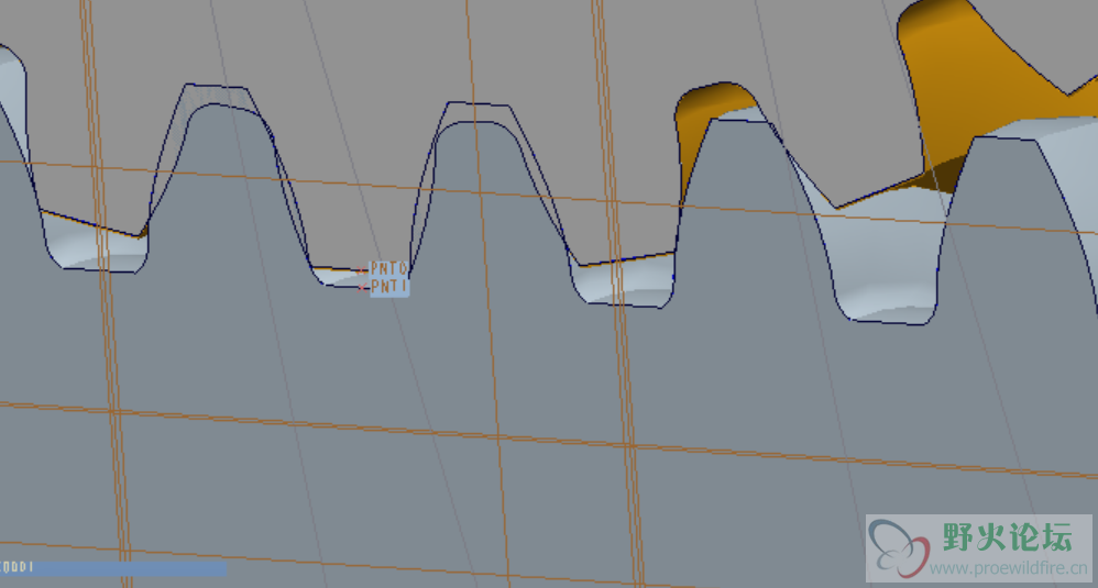

    我在网上下载了蜗轮蜗杆的组件,但是用横截面和全局干涉检查,发现蜗轮蜗杆存在干涉(图1)。
    我自己按照“蜗轮蜗杆在中间平面,相当于齿轮与齿轮的啮合传动”的原理,调整装配面,
  (即在中间平面的齿顶和齿底,选择中点,分别建立垂直于蜗杆轴线的平面,建立装配平面后对齐),结果发现仍然存在干涉。(图2)
    现在想问下,装配过蜗轮蜗杆,如何实现没有干涉?
    这样的干涉对PROE自带的动力学仿真和分析有没有影响?
图2
图2
图1
图1
 楼主| 发表于 2019-4-23 11:21 | 显示全部楼层
我的图弄反了,图2是网上下载的组件横截面,图1修改过的组件横截面。

网上下载的模型不靠谱,去找个专业的软件吧,好像SW有个挂件可以直接生成和实际零件一样的模型。
做运动学没问题,做动力学CREO不是很靠谱吧,实体接触都处理不好。做有限元这个模型更不靠谱。

中心距合适,齿轮参数对,你就在互相配对的齿轮上做两根线,或者面,比如齿顶的中心和齿根的中心,先约束二者重合

1、新建凸轮接触
2、创建第一个凸轮曲面:
勾选自动选择曲面,检查法线方向,确认
3、创建第二个凸轮曲面:
勾选自动选择曲面,检查法线方向,确认
注意:不要勾选启用升离
4、拍照保存此位置
5、将凸轮接触删除
以后新建分析,尽量从拍照位置作为起始位置
