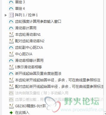

此齿轮模型可以自动计算齿轮等级精度,0.5模数以上按ISO1328,模数0.5以下按GB2363-90标准(只有6-9等级);此模型里除了精度计算还有其他大量计算,就不详细叙述,大家可以作为参考。上传模型主要目的是省去查询标准手动输入精度的过程,避免手动输入出错,大家在使用中发现问题,可留言。另外,以前上传的内外斜齿轮里的计算也发现了些问题,目前还没有修正。
重点:模数0.5以下是利用了MATHCAD嵌入所以要破解MATHCAD才可以使用;此模型使用范围在关系式里有介绍。
重点:由于模型里计算较多,尤其用了MATHCAD,需要多次再生,否则0.5以下模数精度计算结果有可能没有更新
压缩包1是齿轮,其他附件是表格文件(没有仔细做过,比较乱,可以不下载),自己按着齿轮模型里参数自己做也可以,有点大。
