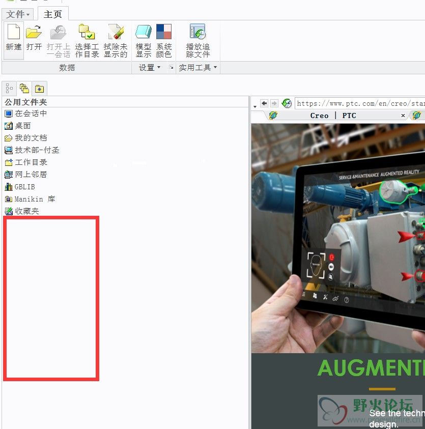

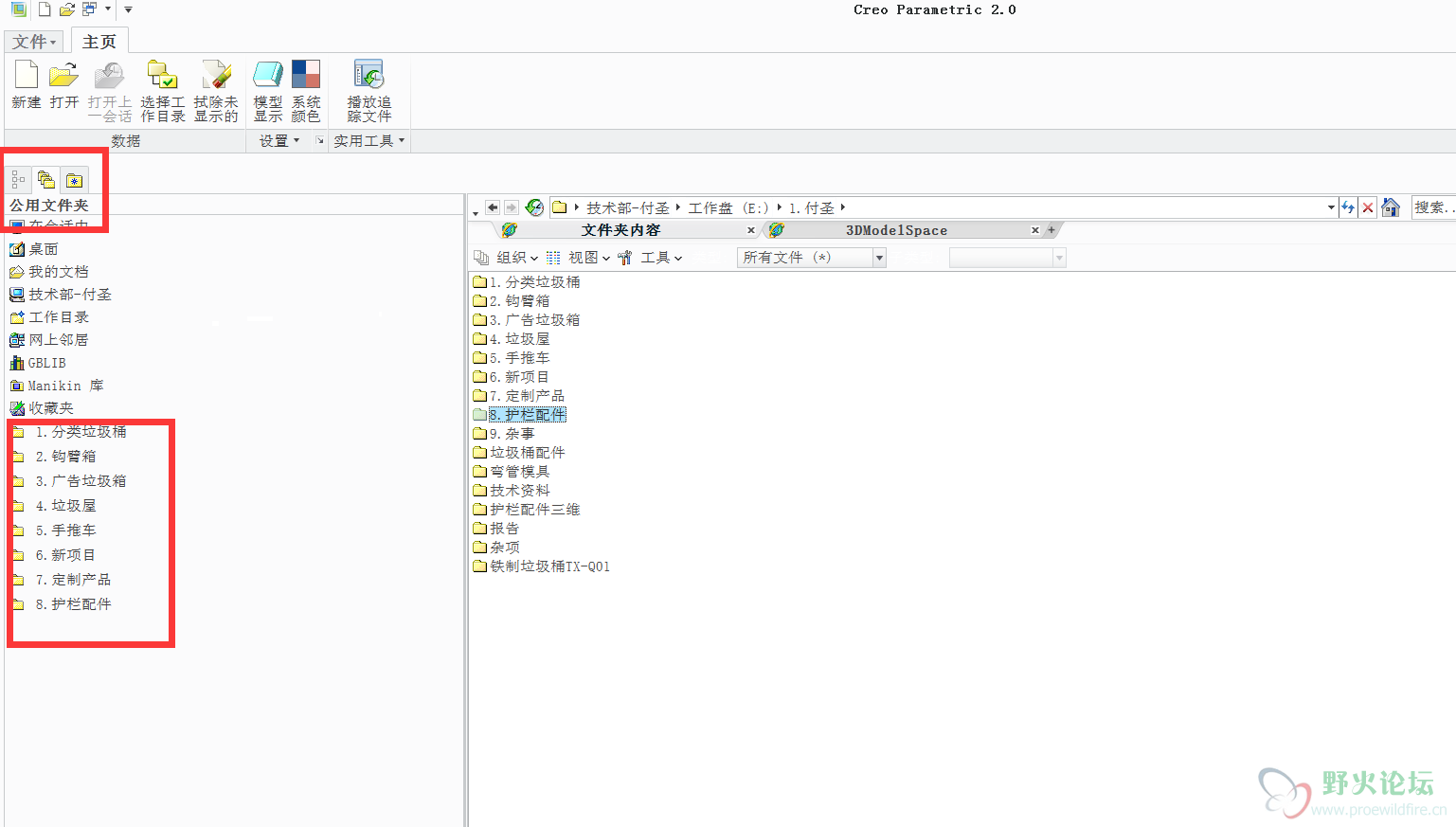

文件夹添加到了公用文件夹,
重启后这些文件夹就没了
以前可以用的,不知道怎么突然就不行了

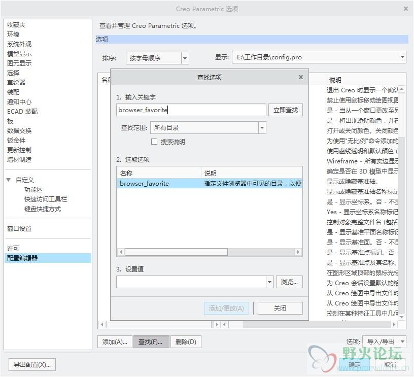

发表于 2019-4-23 12:28 | 显示全部楼层
在config添加配置:browser_favorite,指定文件夹路径,可以添加到收藏夹,应该就是你要的样子

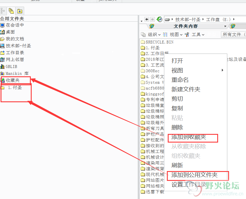

 楼主| 发表于 2019-4-23 14:46 | 显示全部楼层
发表于 2019-11-30 10:10 | 显示全部楼层
添加文件夹后,文件-选项-配置管理器  导出配置到启动目录下,也就是你creo图标启动的那个目录.
